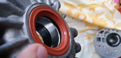

macho писал(а):Зачем тарелку было менять, она без износа у вас?
Если Вы про насос, то на ней есть выработка. И так как ставлю новый-купил новую пластину. А если Вы про подшипник, то хотел поменять обойму а оказалось не все так просто.

Обойма я видел что поломана я только не понимаю как это случилось, может разбирали неаакуратно или уронили?

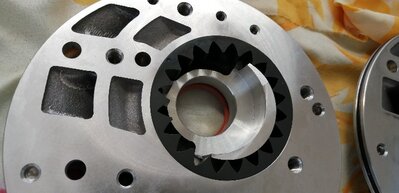

ЧТо пластину что насос вы меняете вообще без толку, они у вас в хор состоянии.
Сообщение 31.07.2020 15:49

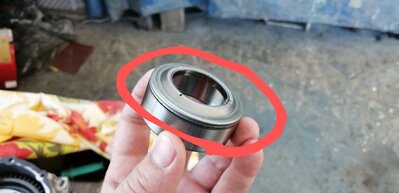

Возможно, при вскрытии не видел чтобы была поломана. Но и ладно. Что дальше делать? нашел обойму бу . Есть еще какие-нибудь варианты? A1683710688 Можете подсказать это номер обоймы?

OmanRa у нас с вами одно EPC, и видим мы одинаково, я не совсем по форуму догоняю что вы ищите, что бы вам сказать на 100% что это оно.
Как то так.

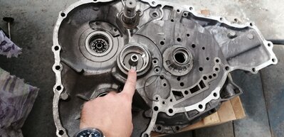

Нужна вот эта часть... С подшипников она не шла.

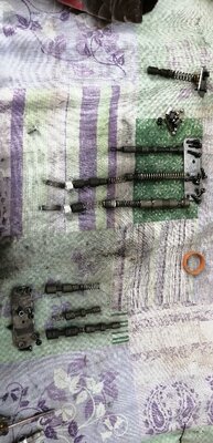

Дошли руки до гидро блока

Мачо подскажи пожалуйста пружина там должна стоять?

Плунжера

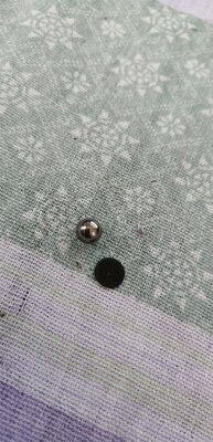

И ещё это фигня с гиброблока? Стал воздухом продумать, увидел на полу вот эту фигню. Теперь мучают сомнения откуда она

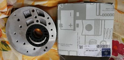

Вот какая выработка на масляном насосе

OmanRa писал(а):ещё это фигня с гиброблока? Стал воздухом продумать, увидел на полу вот эту фигню. Теперь мучают сомнения откуда она
Ээх батенька лезть туда не изучая матчасть беда, разбирайтесь с вис для начала, ещё пользоваться самой программой научиться надо.
Скачайте 722.7 два файла описание и ремонт акпп, там раскладка по фильтрам и шариками должна быть, эти два файла как раз вытащены из виса и болтают я в свободном доступе в нете.
На сайте Владимир выкладывал расположение фильтров и т д

Не могу ничего поделать интересно поэтому и лезу туда. Изучил что мог, по фильтрам понятно, по шарика разобрался, винт зафиксировал так же и вкрутил. С wis пока к сожалению не разобрался(((

OmanRa писал(а):Мачо подскажи пожалуйста пружина там должна стоять?
гидроблоки были разные, в крайнем что я мыл пружины не было, надо смотреть WIS.
OmanRa писал(а):Нужна вот эта часть... С подшипников она не шла.
О каком валу вообще речь?
Сообщение 03.08.2020 00:10
Вторичный. Пружина была. На драйве нашёл схему установки шариков, так у него пружина в другом месте стоит вот и сомнения

вот в этом месте он стоит.

Думаю что A1683710688

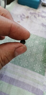

Мачо, спасибо. а вот эта маленькая шайба с отверстием выпала из годроблока подскажи пожалуйста откуда она?

macho писал(а):Думаю что A1683710688
нашел бу старый подшипник. думаю как лучше поступить

Дошёл насос))
