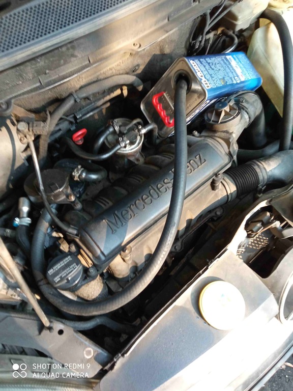

Пока сделал вот такую приспособу для определения количества масла, не профильтрованного через маслоотделитель. Собираю статистику.
Пока очень непонятно - за 25км по пробке налило 0,5л, а вчера за 50 км без пробок и 100 грамм не нацедило.

Короче психанул, залил раскоксовку, поменял масло, воткнул маслоотделитель от Портера с выходом в канистру. Неделю было практически сухо ( 250км - 50гр масла). Ну думаю, попался - маслоотделитель не работает. А поехал на дачу ( 140км) и она опять наблевала литр в канистру.

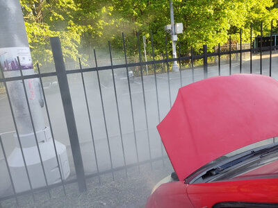

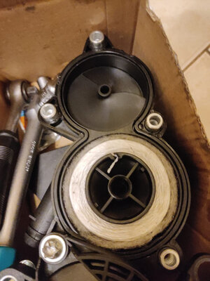

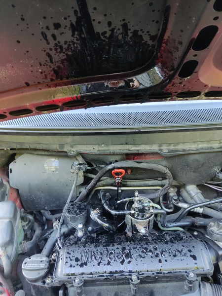

всем привет. захотел "сделать лучше" и поменять маслоотделитель, купил Metalcaucho, поставил - и задымил
Пока разбирался что к чему, мотор пошел вразнос и "выплюнул масло" через щуп
вскрытие показало, что новый маслоотделитель внутри соврешенно сухой, ни следа масла, фильтр намотка+слой синтепона, втянуть через него воздух ртом (в отличие от старого) невозможно, не тянется.
Трубки подачи картерных газов/слива масла проверил, чистые. Вернул на место старый маслоотделитель (могу протянуть через него воздух ртом, масло протягивает и сливает в щуп), теперь на хх поддымливает, при резком нажатии на педаль и на оборотах больше 2000 сильный синий вонючий дым. Из маслоотделителя дымит, из горловины дымит, крышка горловины 15 сек прыгает и ее сдувает, в ЕГР масло
видео https://disk.yandex.ru/d/CWWjDPtUCu2Pug
какие есть версии происходящего - кирдык поршневой? турбине? что смотреть, к чему готовиться?

ias_temp что то китайцы в новом сапуне не допилили. Лучше бу найти... и все наладится.
Уже два бу посмотрел, мембраны порваны.

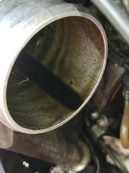

ias_temp писал(а): захотел "сделать лучше" и задымил
поменял комплектную навивную вставку (фото 3) на NTY SEPBM000 https://emex.ru/products/SEPBM000/NTY/32378 (от бмв, подходит но немного меньше диаметр, добавил слой синтепона от фильтра для вытяжек) и все, маслоотделитель заработал. Остатки масла из тракта выжигал ночью по городу, сильно дымя км где-то 100. Дальше все как было, дыма нет.
