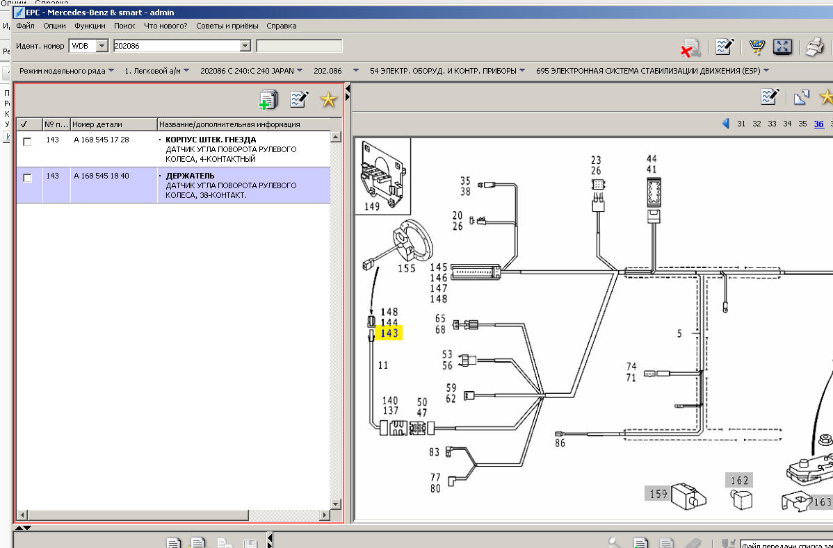

У КОГО ЕСТЬ EPC, подскажите по номеру детали в какой комплектности она будет, если можно скиньте картинку

Судя по номеру это с 202 кузова кусок провода от системы ESP.

На моем разьеме вернем написан этот номер, на ебеи предлагают https://m.ebay.com/itm/Mercedes-A-Klass ... mwBanner=1 под этим номером, чуваки с магазина говорят что в Германии есть эта херня стоит 500 но нет описания и картинки, вот не знаю что делать, заказывать за 500 или заказывать с ебея

Насколько я помню из вашей темы, там какая-то проблема с проводкой, да?
Если сможете самостоятельно перекинуть пины и сами провода не повреждены у основания пинов - я бы брал за 500. Там явно будет новый штекер
С ebay лучше в плане того, что идет в связке с пучком проводки - провода с пинами из этого пучка можно использовать как запасные.
P.S. посмотрел фото, не понял зачем вам штекер. Провода можно восстановить и без замены штекера имхо
