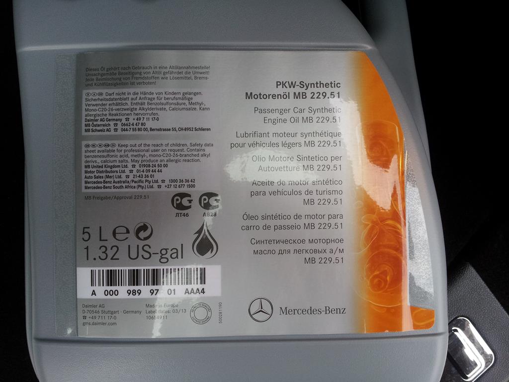

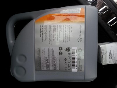

Сообщение 11.10.2014 18:44
Сделал сегодня ТО. Масло (3000 р.) и масляный фильтр (476 р.) купил у ОД. Воздухан МАН, салонник- Фильтрон угольный. Всё обошлось 4600 р.( 90 евро. запчасти и работа). Ашка обошлась в 3000 (65 евро запчасти и работа). ИМХО- 25 евро не стоят того чтобы с маслом экспериментировать. Имею ввиду, если нет надёжного поставщика, то лучше купить у ОД.

Сообщение 11.10.2014 20:45
Фрунчик тебе залили не то масло.
Для бензинки надо MB 229.3/229.5 Motorenöl A 000 989 87 01
или MB 229.5 Motorenöl A 000 989 83 01
http://bevo.mercedes-benz.com/bevolisten/229.5_de.html
Сообщение 11.10.2014 20:52
Сначала и хотели 229.5 , но потом посмотрели что раньше лили (обслуживался в ОД) и предложили тот же допуск (цена одинаковая). В принципе год проездил без замечаний.
Сообщение 11.10.2014 22:12
Фрунчик писал(а):Сначала и хотели 229.5 , но потом посмотрели что раньше лили (обслуживался в ОД) и предложили тот же допуск (цена одинаковая)
Аргумент просто пездец.
Мне в мою цешку циничные фашистские уебки лили 10w40 кастрол и выкатывали на нем по 20 000, но это не повод делать так же.
Почитай, хотя бы бегло.
http://mbinfo.km-h.ru/liquids/how_to_ch ... w_saps.htm
Сообщение 12.10.2014 00:37
Да, я читал. У меня 266 двигло- для него подходит. За год я наезжаю 7-8 тыс. км... Но в следующий раз 229.5 залью. Понял из статьи, что ничего критичного нет, но 229.5 лучше :trollface:

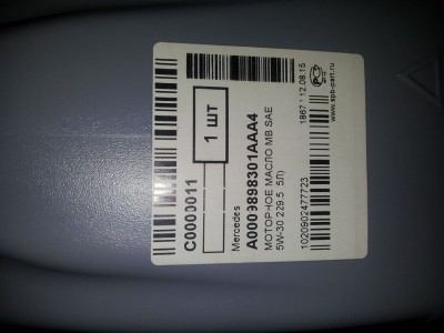

Сообщение 18.08.2015 20:50
Вопрос: Заказал масло A 000 989 83 01 AAA4. Допуск 229.5. На разных сайтах пишут то это 5W30, то это 5W40. А что на самом деле? Так, ради интереса :trollface:
Сообщение 18.08.2015 21:50
Фрунчик http://exist.by/Catalog/Goods/7/3/251095B0
занимаешься хуйней, покупаешь BP в тридорага...
Сообщение 19.08.2015 17:10
Неа. :acute: Нашёл по 1900 в проверенном магазине. А так, фиг знает что у нас сейчас бодяжат :sad:
Сообщение 19.08.2015 22:52
Найди импортера Aral местного, купи 20л тебе хватит на оба коня. В Киа поюх вообще что там лить.

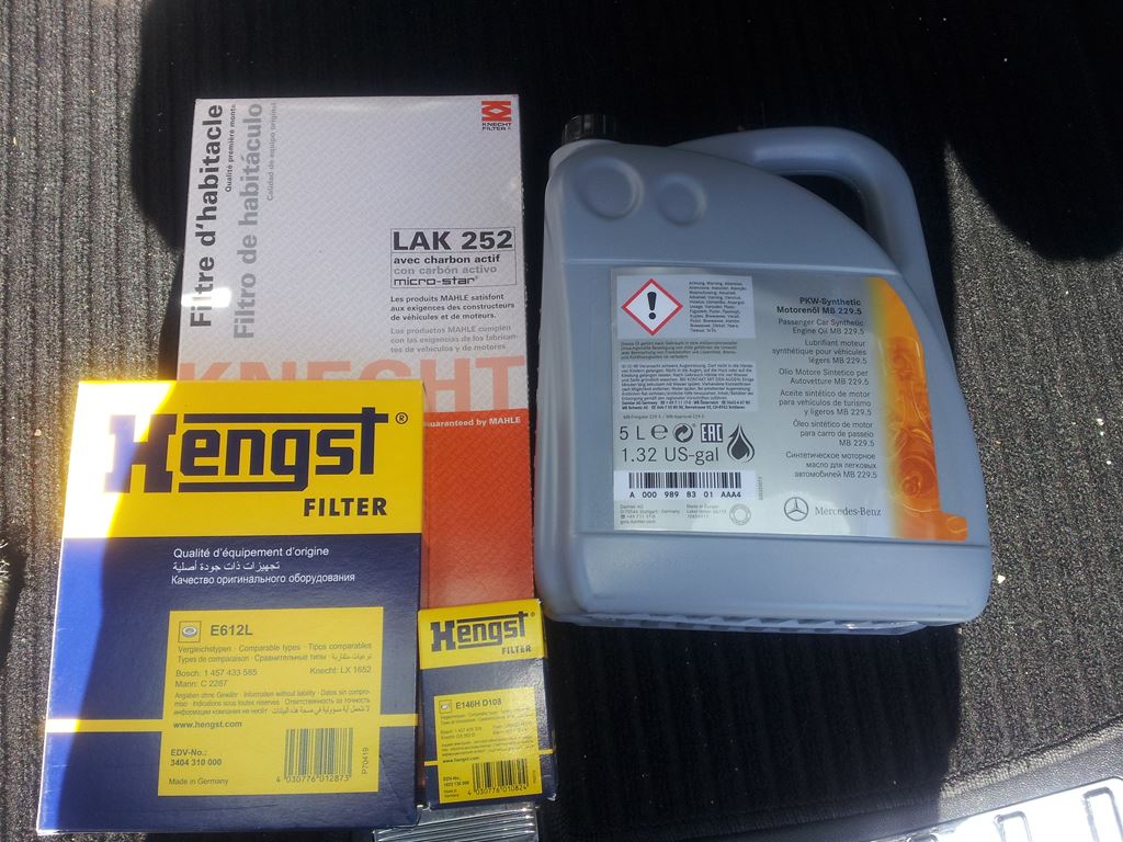

Сообщение 29.08.2015 15:29
Джентельменский набор для прохождения ТО :trollface: Цена 3800р. По нынешнему курсу- 50 евро :crazy:
